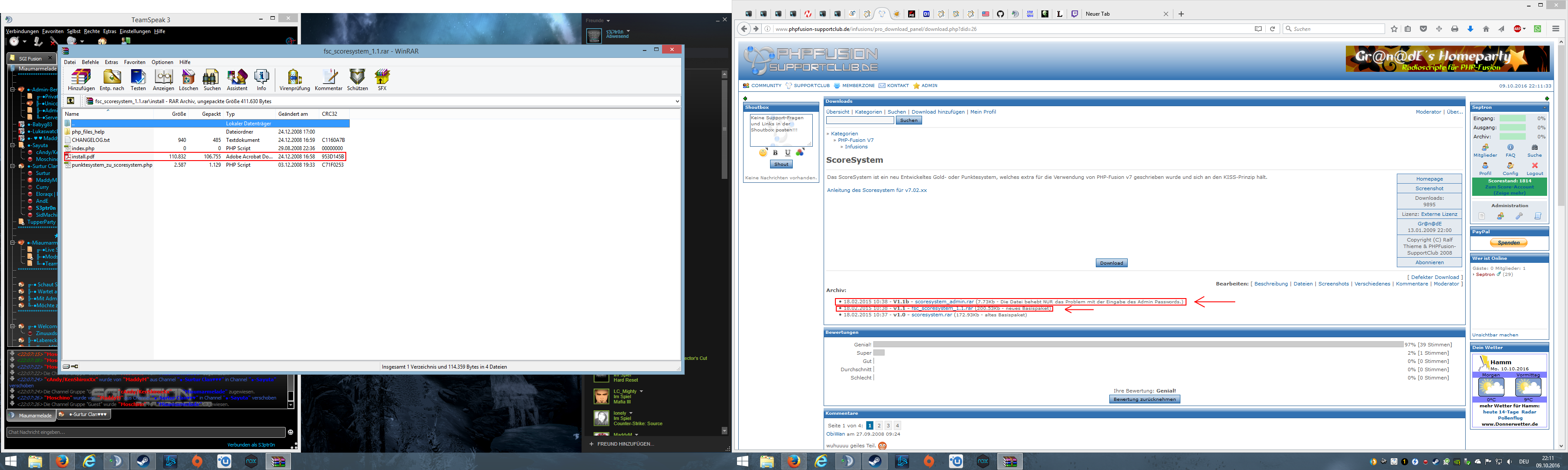

@Septron
Ist ja ok, Es kann sein das die datei.txt nicht richtige anleitung ist?
ich habe es mir mal angeschaut und man sollte genau hinschauen was benötigt wird man siehe den Screenshot:
www.septron.de/images/support/fscba.png
