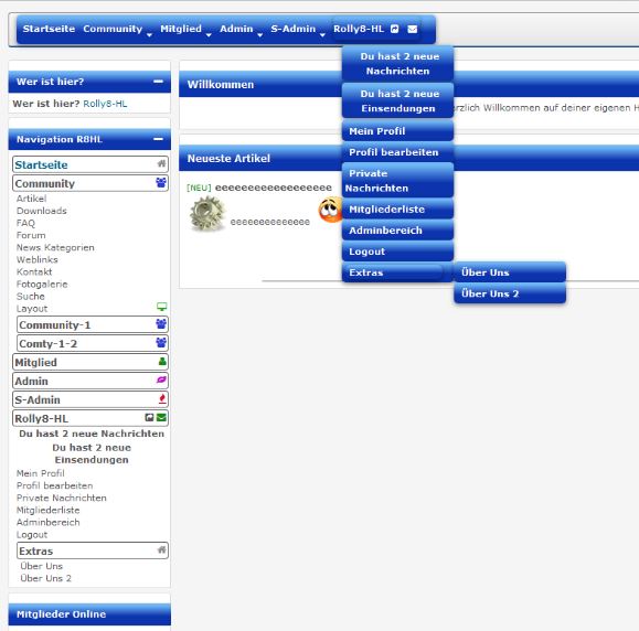

Bin daran gescheitert, habe mir jetzt aus lauter Verzweiflung eine Eigene gebaut.
Ist jetzt bis 3 Unterkategorien inc. User Info inc. Pn und Einsendung.
Lässt sich alles einzeln auf und zu klappen.
Für Gast etwa 120 px Hoch (Zu geklappt) als S-Admin schon mal locker bis 1300 px hoch (Auf geklappt), nur mal so zum testen.
In dem Zusammenhang auch gleich noch die DeLuxe Dropdown Menu mit angepasst.
Mit angepasster DB_SITE_LINKS & DB_SITE_LINKS_CATS.
Denke mal das ich jetzt die von der V9 nicht mehr brauche.
