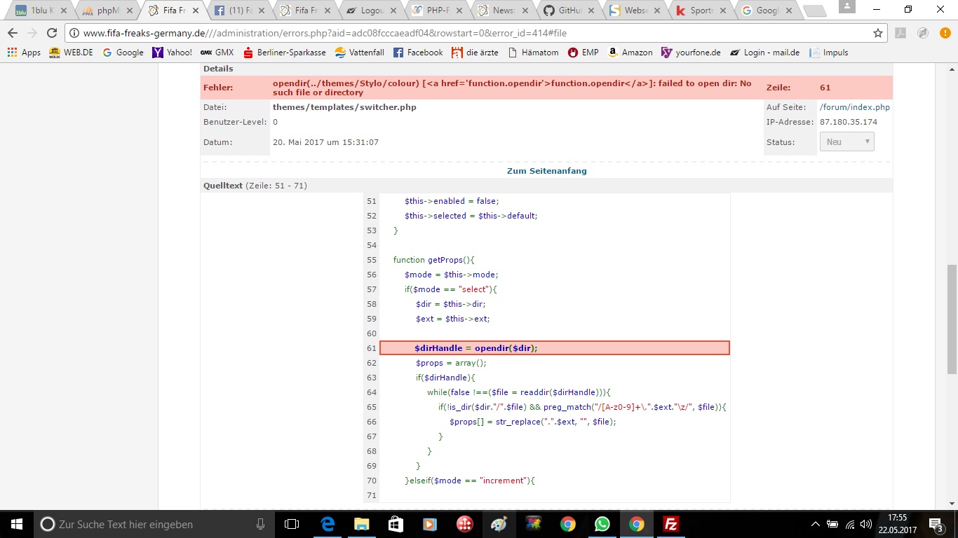

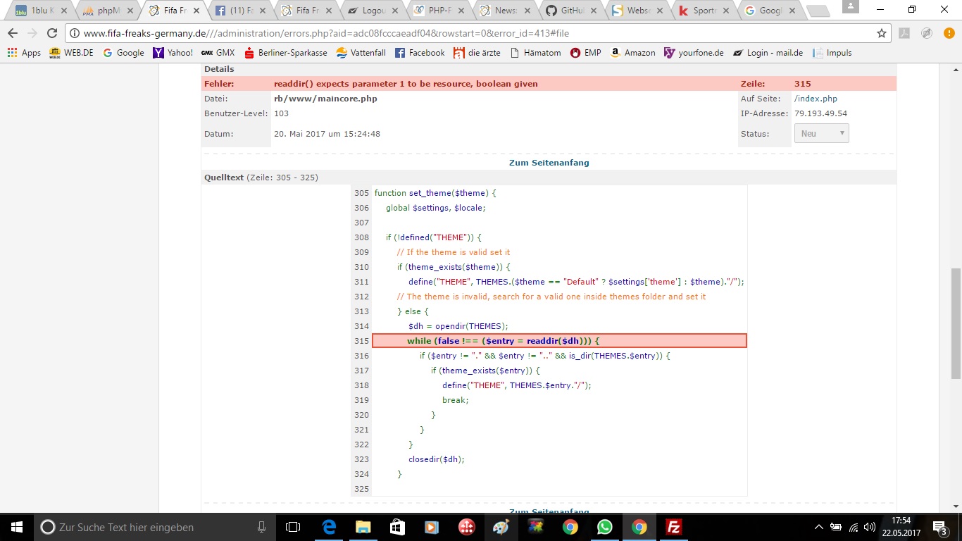

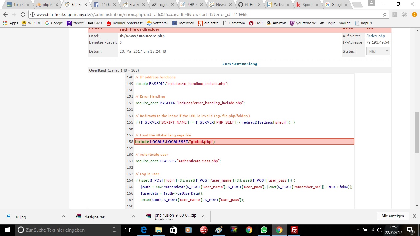

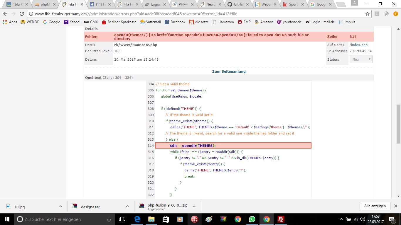

Danny1976
Eine htaccess is ja nicht vorhanden, das ist es ja. Wollte evtl. eine erstellen, weiß nur nicht wie. Error Logs kann ich mal gucken
Zusammengefügt am 22. Mai 2017 um 17:58:!32:
Hab mal im Beitrag 3 von 4 Fehlermeldungen wo das 9 drauf war, als screen hinzugefügt, hier Fehler 4 jetzt
Danny1976 hat folgende Bilder angehängt:
PHPFusion Deutschland Forum Bild Anhang PHPFusion Deutschland Forum Bild Anhang PHPFusion Deutschland Forum Bild Anhang PHPFusion Deutschland Forum Bild Anhang
Bearbeitet von Danny1976 am 22. Mai 2017 15:58:32
